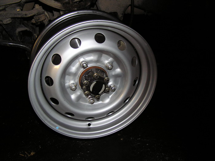

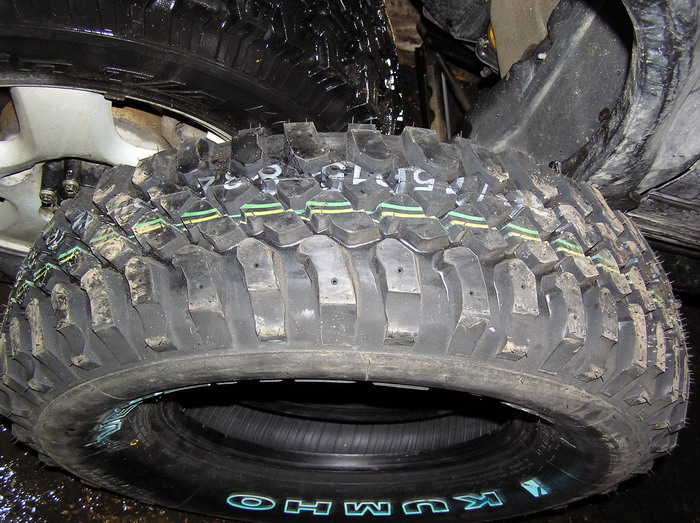

Ну вот, сбылась мечта идиота et.gif ... почти ..
Нашел-таки в Москве Kumho RoadVenture MT834 размерности (ВНИМАНИЕ!) 235/75 R15
Оказалось, что эта мифическая размерность все-же существует в реальности, аж за 3740р за колесо blink.gif

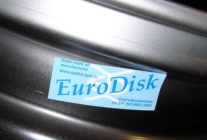

Ну и до кучи тут же, отчаявшись найти приемлемое литье, по совету Kostetik`a поехал и купил штамповку EuroDisk 6Jx15 ET35. 5 дисков по 1295р за штуку, в КЭМПе. ... ну уж очень хотелось поставить колеса по-быстрее. biggrin.gif
Константин, правда, умерил мой пыл, сказав, что диски с вылетом 35 могут тереть о передние суппорта ... fa.gif
Зазор между суппортом и дискои примерно 4 - 5 миллиметров, в общем, как и с родными дисками.
И, кстати, при беглом взгляде кажется, что беговая дорожка накачанного АТ-шного Гудрича 215/75 по ширине такая же (а может и больше) чем беговая дорожка не накачаной Кумхи 235/75
Посмотрим, что будет, когда ее смонтируют и накачают ....
Тереть начинает с вылета 40 1111480105.gif проверял сам.

Серег, пока резина не на диске судить о её размере и геометрии нельзя!!!
Я это проходил когда вставал на свампера 31"-е....тоже подкатил их к пилигриму смотрю и нетакие уж они и здоровые...и где эта разница в 2" и почему написано что реальный деаметр у них 80см...мерию 76см получается...
а когда собрал и накачал..Мама! как я их туда засуну????
