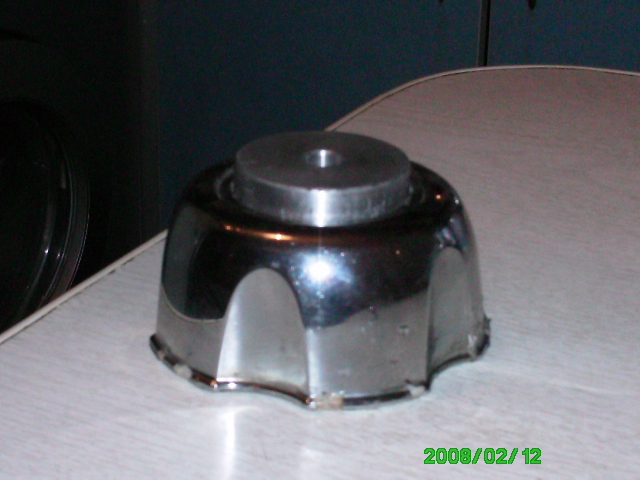

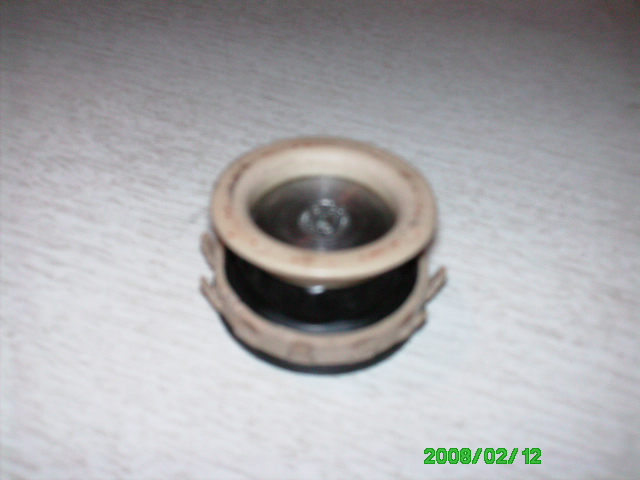

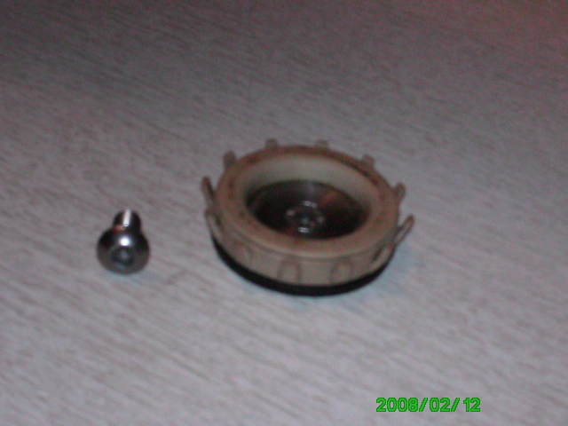

Итак.Первая-как это выглядит в сборе,только вылет пятака на машине поменьше.Дальше корпус муфты с привёрнутым пятаком.Пятак диам.60 мм. высотой 15 мм. В центре отв. 14мм.,в него запрессована нержавеющая самоконтрящаяся гайка пластиковой вставкой наружу(не заподлицо,гайка выступает на высоту контрящей части).Глубина заложения гайки у меня получилась 9мм.Дополнительно грани гайки проклеены эпоксидным составом(поксиполом).Дальше на фотках корзина с диафрагмой и нажимным колпачком(теперь неразъёмный узел).Лепестки на диафрагме-тот ещё геморрой при разборке.Диафрагма и нажимной колпачёк зажаты между стальными шайбами толщиной 3 мм.Диам. шайб не помню,по внутреннему диам. нажимного колпачка.Шайбы просверлены по центру-со стороны диафрагмы резьба М5,со стороны колпачка диам.6 мм.и зенковка впотай.Пакет промазан силиконом и сжат винтом М5.Корпус муфты-вид изнутри.Там,где виден красноватый диск,раньше был диск из пористой керамики.Лишняя деталь!Новый я вырезал из двусторонне фольгированного текстолита(электротехнического),хотя лучше бы из стали(поленился).Винты М4,зенковка впотай.В торце корпуса муфты отверстия 4.5,в алюминиевом пятаке глухие резьбы М4.Всё промазано поксиполом и скручено.В текстолитовом диске видны 2 отв. диам.1 мм. для перепуска воздуха.такие же между торцом и пятаком.Последняя фотка-вся требуха россыпью.Устал писать,поеду куплю фотоаппарат,постараюсь сделать более качественные и подробные фотки.

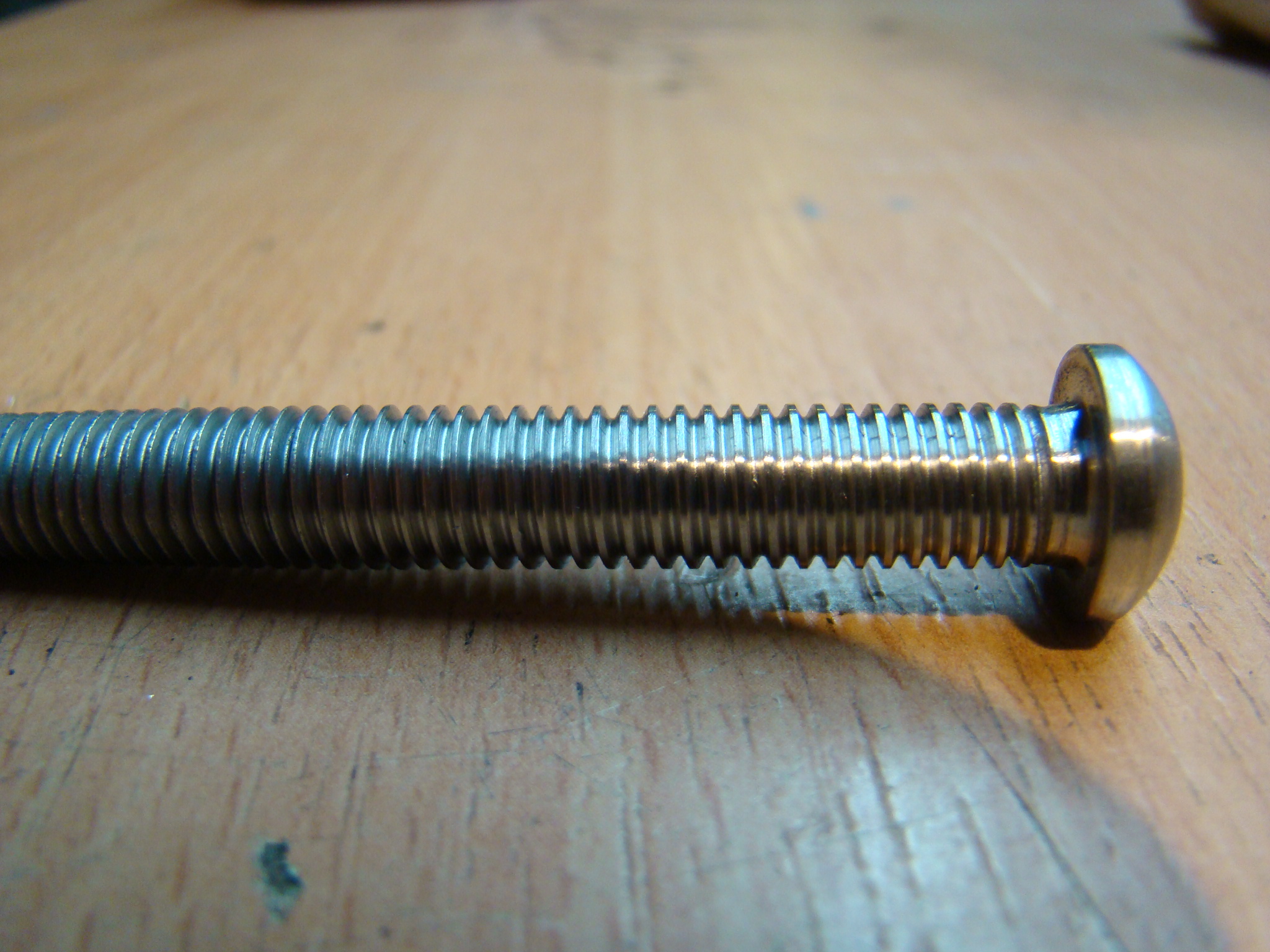

Это заготовка болта.Хвостовик зажал в сверлильный станок и напильником притупил верхушки витков резьбы,потом прошёлся трёхгранным надфилем и мелкой наждачкой.Сделано для того,что-бы резьба не резала пластик гайки,а раздвигала его.Болт надо укоротить,методика измерения длины показана дальше.У меня получилось 20 мм. с шляпкой.
