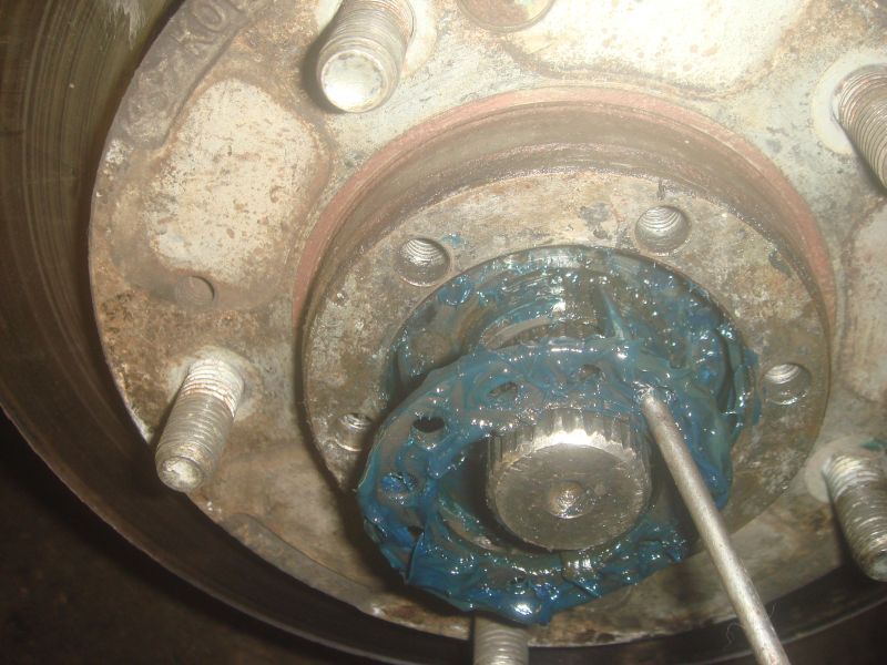

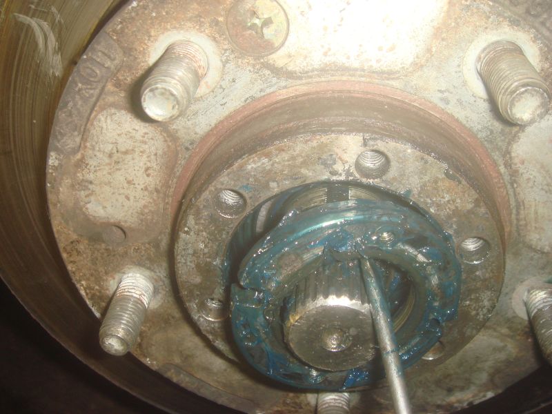

Вынимаем из паза разрезное стопорное кольцо:
Откручиваем два винта крепящие стопорную шайбу:
Снимаем её:
Скручиваем гайку затягивающую ступичные подшипники:
Ступица готова к снятию:
Снимаем её:

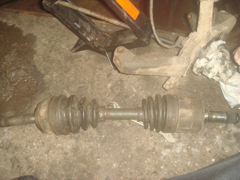

Шрус свободен! (как потом выяснилось - почти свободен):
Внутреннюю гранату русским методом (против лома нет приема) но аккуратно:
А в вилку-то он и не пролазит!:
В мануале написано - "чтобы извлечь шрус - нужно ослабить 2! верхних болта вилки.." не знаю почему у них эьих болтов 2.. у меня 4)) Нижние два выкрутил, верхние два ослабил.. Ослабил гайку крепления вилка/нижний рычаг - шрус вышел:
З.ы. забыл сказать что на этом этапе нам и понадобился домкрат, чтоб упереть его в нижний рычаг и немного его приподнять иначе внутренняя граната упирается при извлечении в стойку..
Ну и вот он - виновник торжества:
а внутри sad.gif :
Вот с чего вопщем-то и началась эта тема..
