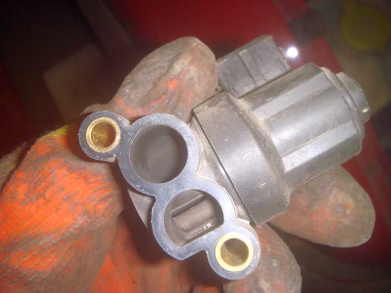

Вот он РХХ.. состояние подзапыленное, подъедания в закрытом состоянии - был омоложен при помощи мягкой кисточки и водки )) После омоложения заслонка возвращается чётко в положение "зазор около 1.2 мм")

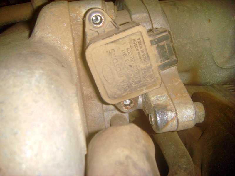

Датчик положения дросселя.. Исключительно чистый внутри - только контактики подосвежил..

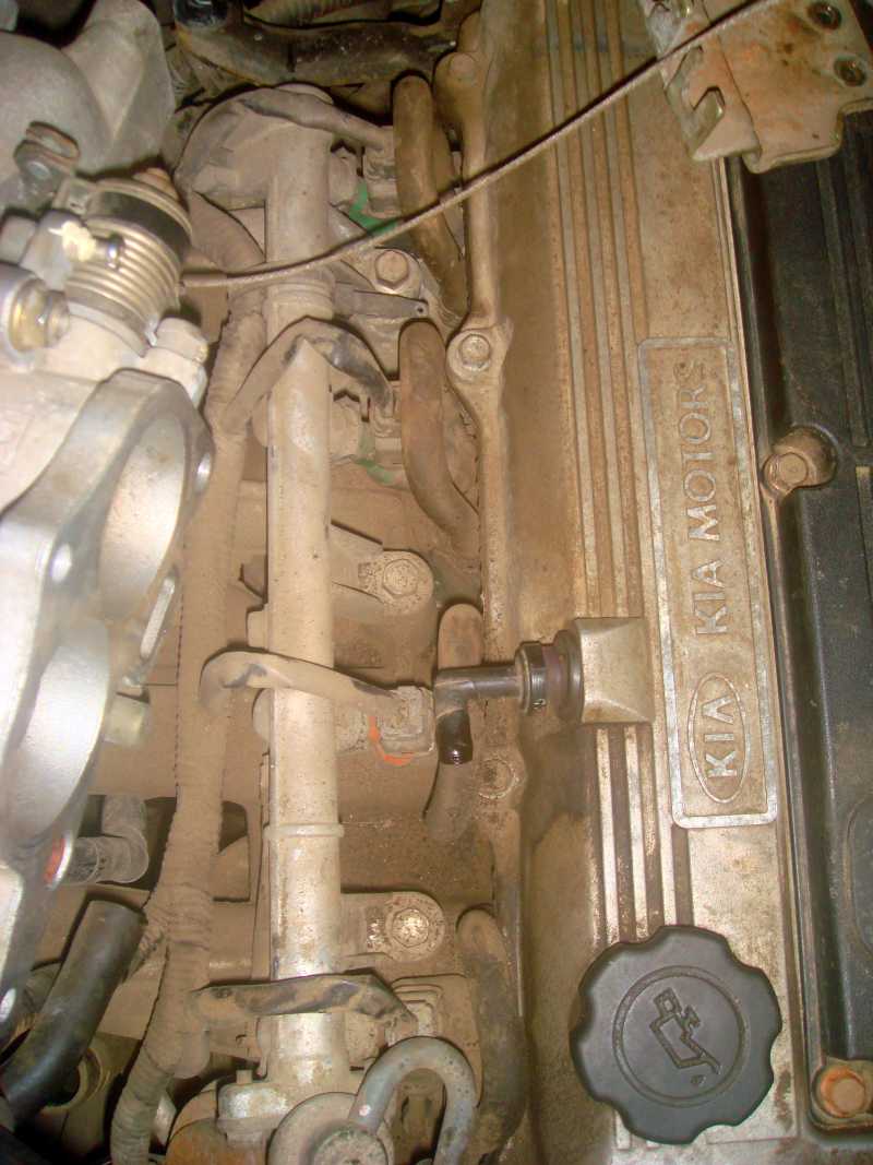

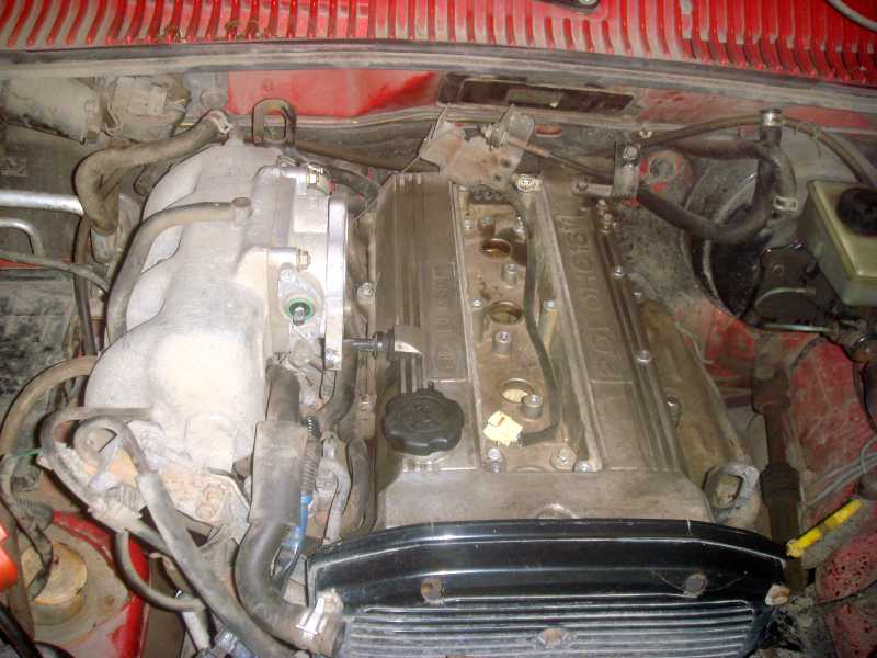

Снимаем трубу.. крышку.. и вот они - катушки зажигания..

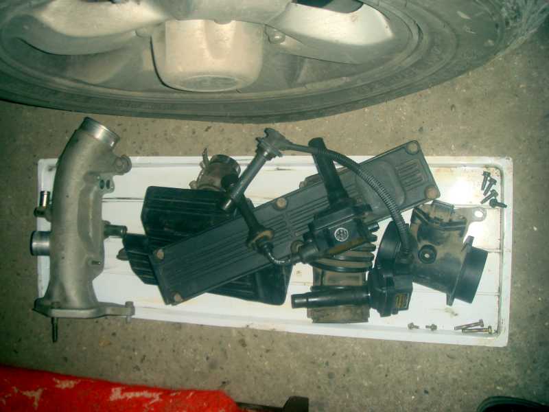

Вот всё что пришлось снять для того чтоб до них добрацца
Снимаем катушки и меняем свечи

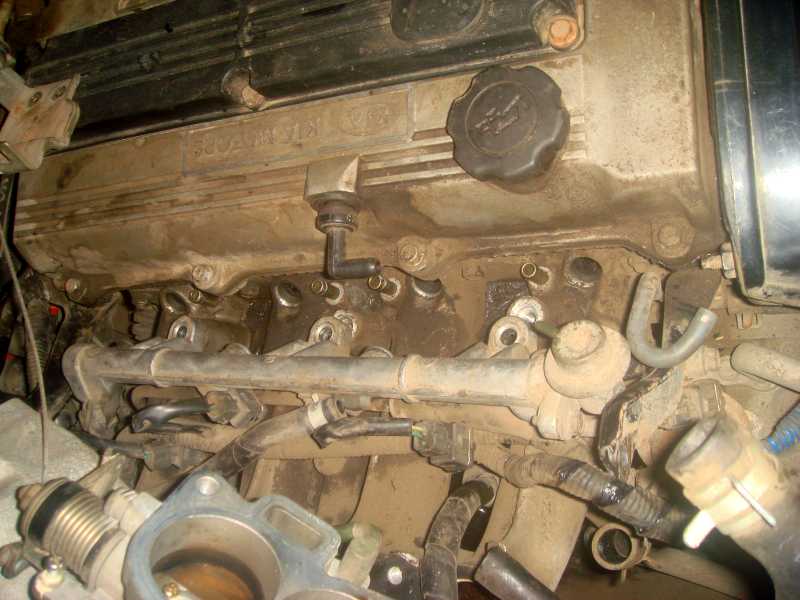

Снимаем впускной коллектор. Это непросто ибо всяких шлангов там немеряно..
И вот уже показались рампа и форсунки.
Рампу я полностью не снимал - плохо подлезать к питающему шлангу.. Просто отвинтил крепления и отвел в сторону. Нужно не потерять при этом шайбы подложенные в местах крепления рампы. Пришлось также поизвращацца при отстёгивании защёлок крепящих сами форсунки к рампе.. Места маловато такм конечно.. И вот они - форсунки - на свободе))
Отключать шланги конечно неудобно, когда рампа не снята.. но снимать рампу ещё неудобнее)) Минут 15 ушло на отключение четырех шлангов..
Но в результате форсунки сняты

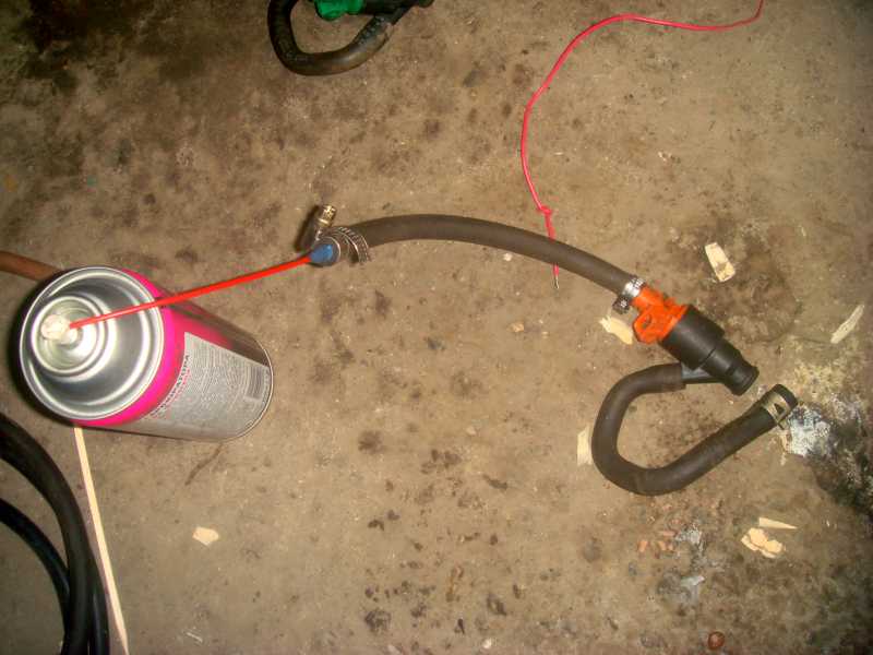

Далее собираем хитрую приблуду для чистки форсы (которую уже кто-то описывал): нужен шланг, изолента и два хомутика. Один конец шланга одеваем на форсунку и затягиваем хомутиком. Во второй конец шланга вставляем подмотанную изолентой трубочку от баллончика с очистителем и тоже затягиваем хомутиком. Получаецца вот токой аппарат))
Не надо недооценивать давление в баллоне! Я сначала взял слабенький шланг - разорвало нафиг. И хомуты надо затягивать хорошо - срывает - тока в путь..
Ну и далее нужны 3-7 вольт для открытия форсунки - я использовал старый кумул - на нем как раз оставалось около 4-5 вольт.
Вот такая лаборатория по чистке форсунок))
Нагнетаеш давление на форсунку и щёлкаешь ею.. 2-3 минуты на штуку уходит..
