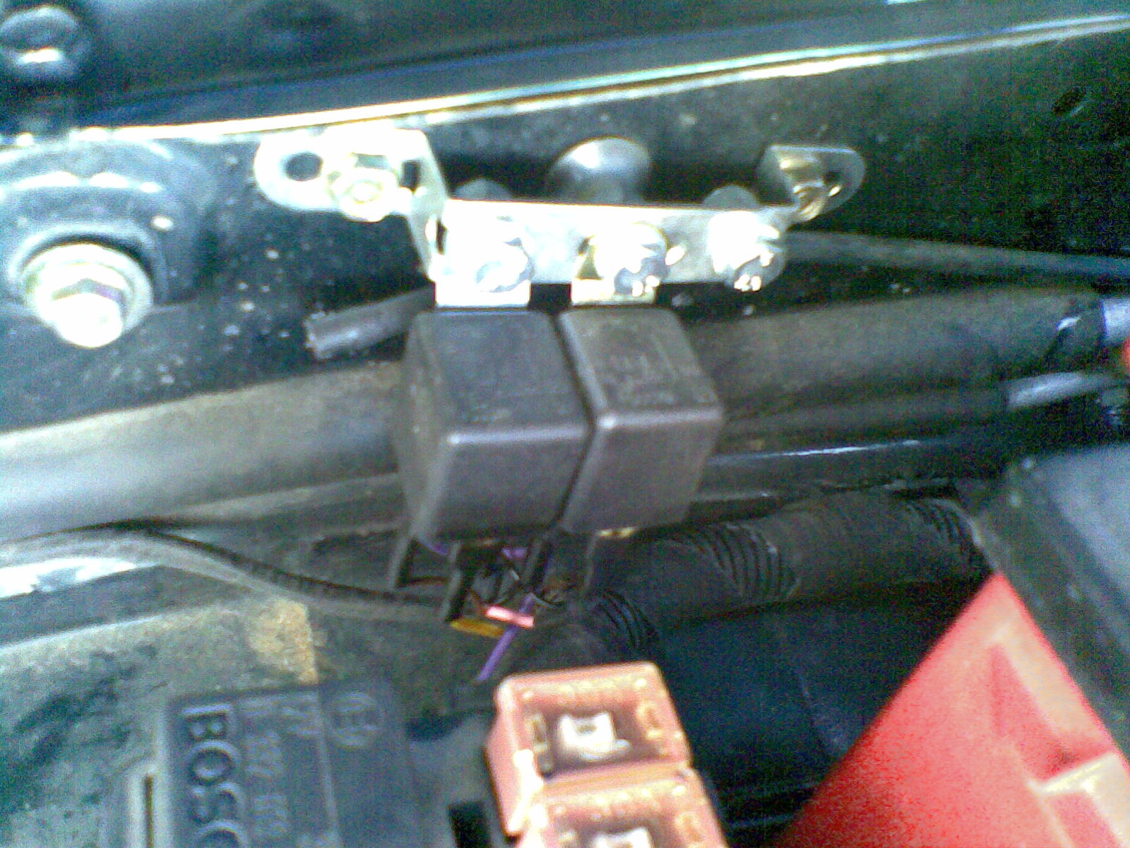

Как-то задался вопросом: какое напряжение на фарах, с учетом схемы их подключения (через подрулевой переключатель). Результат: 12,3В при напряжении в сети 14,3В (при работающем генераторе). Потерялось около 2 вольт.
Решил исправить ситуацию. Установил два реле, которые управляются напряжением с переключателя. Контакты реле запитал от блока предохранителей через установленный предохранитель. В жгуте, около правой фары, разрезал провода идущие к фарам (по два, синий-дальний, синий с красной полосой - ближний). Концы от переключателя - на обмотки реле, концы к фарам - на контакты реле.
В итоге на фары идет 14,0В при напряжении сети 14,3В.
Визуально фары стали светить немного ярче. Ночью стало комфортнее."Родной" свет вполне устраивает.

Контакты не чистил. Под рулем их чистить бесполезно - они и так скользящие. Падение в 2 вольта (при токе около 10А) для "родной" схемы с набором всех контактов, на мой взгляд, нормально. Даже при чистых контактах.
ПС: можно по подробнее - "Контакты реле запитал от блока предохранителей через установленный предохранитель." - откуда на реле приходит "+" который идёт на лампы? с блока предохранителей под капотом? или по другому сделали?
В блоке предохранителей (фото 2) есть не занятое (у меня) гнездо под четыре контакта. Каждое гнездо расчитано на установку в него стандартной автоклеммы "мама". Сделал провод (10...15 см) оконцованный с одной стороны кольцевой клеммой под М6, а с другой стороны стандартной "мамой". Кольцевую клемму под клемму толстого черного провода (от генератора) на главном (80А) предохранителе, а "маму" в свободное гнездо. Другой провод (к реле): на одном конце которого две "мамы" (к реле), а на другом одна "мама" в другое свободное гнездо в блоке предохранителей. Теперь в блоке предохр. есть возможность установить доп. предохранитель. Одновременно можно предусмотреть установку еще одного доп. предохранителя (на перспективу).

Напряжение не увеличилось, а стало нормальным. До этого было пониженным.
И свет стал нормальным.
А все мощности и температура соответствуют заводским расчетам.
Если конечно стоят стандартные лампочки.
Так что думаю тут никаких вопросов с оплавлением стекла или контактов быть не должно.
